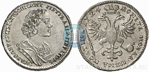

Почему Вы, Тимофей решили что полтина новодельная? по каким признакам. Ответьте на вопрос где Вы взяли вообще информацию по существованию новоделов этих полтин? Не игнорируйте вопрос.
Вы некорректно истолковали мои слова. Однозначный новодел - это то что я показал под микроскопом. (поэтому моя первая реплика-вопрос о новодельности полтины еще в начале беседы).
Можно предположить, что мой штемпель улучшали перед выдачей заказа покупателю (новодел же). Более того я уверен в этом.
По аналогии можно было бы представить, что и полтина новодел, и что штемпель тоже улучшали, ведь следов обращения, то есть истирания щеки Петра мы не видим. Монета Кота Да Винчи эту мою идею не очень-то поддерживает, хотя шагрень не такая выраженная, но та что есть, показывает ее на регулярном чекане.
предположения  о том, что это может быть  новодел останутся  всего лишь домыслами,
поскольку  утверждать  это по картинкам ,не видя  гурта,  и не ознокомившись с  предметом
в живую, слишком  самонадеянно, поэтому я  оставил  этот вопрос  без ответа, но полностью
отрицать  этого я бы так же не стал...В своей версии я предполагаю, что  это есть позитив от некоего "включения"
на  аверсном  штемпеле, что это могло быть конкретно я сказать  затрудняюсь!

Я в состоянии доказать, что этот дефект не приобретённый(огонь, отчищенная роговуха и проч.), а врождённый и связан именно со штемпелем.
У меня есть интересная полтинка в собрании. На аверсе на одеянии Петра, внизу просматривается та самая шагрень которую мы обсуждаем. Очень чётко и по месту она расположена. Сходу на мдв я нашёл 2 одноштемпельных экземпляра этих полтин которые имеют такую же характерную особенность. Эта особенность характерна именно этой штемпельной паре. Вот они:

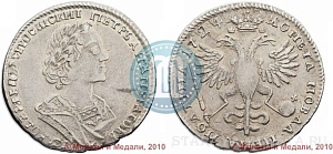

Блестящее доказательство... только оно для Вашей полтинки.
ПС. Сам ночь "плохо спал", утром увеличил снимки монеты с Кюнкера, на поле зачисток совсем не видно, версия о штемпельном происхождении "набирает пункты".

Просмотрел Анну Иоанновну - с ходу такого примера не нашел... А вот Петр II, пожалуйста...
Голосую за "штемпельную" версию. С уважением
Да, видимо оспа поражала и штемпеля. Вот рубль с Аукциона Александр №23

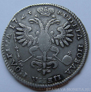

Почему только для моей? Разве не очевидно что явления на полтине ТС 1721г и на полтинах 1724г, показанных мною, имеют одинаковую природу.
Во всяком случае Вы утверждали что "такое" со штемпеля перейти не может.., теперь очевидно что может.
А как насчет варианта при котором часть "шагрени" получена со штемпеля, а другая "приобретенная". Вы показали 2 одноштемпельные полтины у них всё одинаково. Превосходно... но никто не показал точно такую же полтину, как стартовая. Ничего "очевидного" пока не видно.

exkursant пишет:
Лично мое мнение: категорически никак.
Достаточно будет найти одноштемпельную монету и увидеть полное соответствие. Я у себя такое нашел, но пока не могу разместить ввиду недостаточного качества картинки (надо будет найти или более детальное фото или попросить у владельца).

Воощем, в своем стеремлении к истине "исхитрился" я получить больше информации... зри-тель-ной. По всему видно, что шагрень пришла со штемпеля. Монета не подвергалась нагреву, версия, мной сделанная по первым снимкам, не подтвердилась.

Господа, вот этот пост №25 несёт в себе ответ на вопрос ТС.
Я так же считаю, что штемпель на момент чекана этой монеты.был вполне обычным и ничем не отличался от аналогичных (т.е. та же самая рабочая поверхность).
Этот портретный штемпель (естественно) крепился снизу и перед чеканкой смазку (которая находилась в углублениях штемпеля) плохо протёрли или вообще забыли удалить её. И в момент чекана, при большом давлении, этой смазке куда то надо было деваться. В результате эта смазка под воздействием огромной силы сжатия, оставила эти следы на монете.
А почему больше всего эти следы на лице ? Да потому, что самое большое углубление в штемпеле, это лицо и смазки там скопилось больше всего.
Следующая монета, которую чеканили после этой, имела подобных следов на много меньше и т.д.
Если бы эти следы, на монету  перешли бы от бракованного штемпеля, то естественно были бы известны  монеты - близнецы с аналогичными следами.
П:С:  Мне почему то видится это именно так.  :)

Да нет... всё проще, причуды полиграфии. Шагрень на полтине практически соответствует той, что показана Тимофеем. Т.е. это как раз то, что я попытался описать в 45 посту... очень она похожа и на ту, что показана мной на дукате (пост 31).

Замучили с этой темой, вот вам более ранний пример, там кстати наглядно видно - где эта чешуя осталась, а где исчезла в результате окончательной гравировки.
