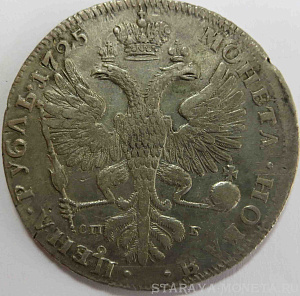

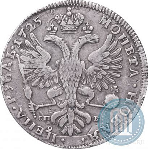

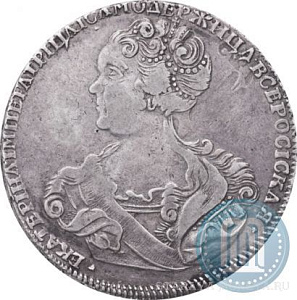

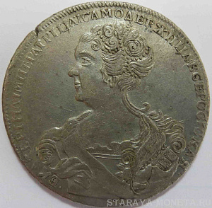

1725 рубль Екатерина 1 с возможными следами талера?

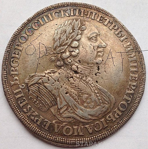

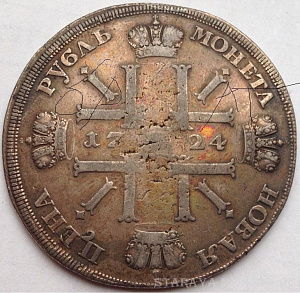

Рассматривая каталог 3-ей Синконы заметил вот такую монетку в тему.
Честно говоря на мой взгляд если что и видно, так это некие следы на реверсе, но непонятно. Это более похоже на двойной удар или царапины... С другой стороны мнение человека державшего эту монету в руках мы имеем на "записках Коллекционера". В общем капля масла в огонь  :)   ;)
Никакого "масла в огонь"...  это могло быть "исправление брака".
Подобноепоказывали.
Обратите внимание на предыдущую монету:  "орел с языками".
В. О. Ключевский.
Это известный штемпель с исправлением легенды!

Есть у меня одна монетка, весь реверс горбатый.
Эти "горбатости"периодически (не часто конечно) встречаются на рублях Екатерины Первой,и редко видел их на рублях Перта Второго СПБ 1727г.
С УВАЖЕНИЕМ брат!

I_v_a_n пишет:
На солнечниках такие разрывы металла периодически (не часто конечно),но встречаются.
:hi:
С УВАЖЕНИЕМ брат!
