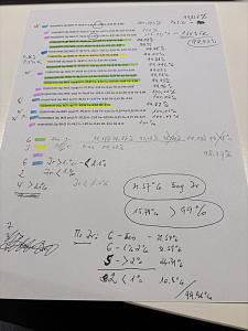

Если вы внимательно посмотрите на таблицу из Высоцкого, как в прочем, и на другие таблицы, то должны заметить, что Иридий показан дважды по каждому месторождению. Один раз «соло», другой раз в «дуэте» с тем самым Осмием, который в монеты не угодил.
Сижу, курю второй день ваши 19 протоколов…
Итак, по списку:
3 - Платины 99 перед запятой…. 15,78%
6 - без Иридия …. 31,57% (близко 1/3)
6 - Иридий 1-2% …. 31,57% (близко 1/3)
2 - Иридий ниже 1% …. 10,52%
4 - Иридий выше 2% …. 21,05%
Усредненная проба у тех, что без Иридия … 98,27% (две «крайние» величины отброшены)
Средняя проба тех, у которых Иридий на минимуме (0,35% и 0,7%) … 99,015%
При сопоставлении «таблички» Высоцкого и
этих 19 результатов бросается в глаза тот факт, что Иридий из самородного материала «прорвался» в монеты в значительно редуцированном количестве.
«Дуэт Осмий-Иридий», по всей видимости уходил в шлам в полном составе.
Кмк, следует отметить тенденцию: там где Иридий, примесей вообще больше.
Объяснение тому, как бы есть, но боюсь лишних дебатов.
PS. Пока строчил этот пост, пришло объяснение откуда Иридий.

exkursant пишет:
Да, я и не обратил внимание сразу что иридий показан дважды - спасибо.
Там ещё 5 протоколов на первой странице внизу. Все с иридием. Итого две дюжины.
Ещё интересные показания есть по трёшке 1829г., которая в эти списки не попала: Pt-96,17; Ir-2,00; Fe-1.23; Cu-0.29; Rh-0.18; Pd-013.
Это я к тому что иридий встречается в монетах всех годов выпуска, кроме 1828.
Юра551 пишет:
Эта парочка выделена неспроста. Она не реагирует на царскую водку…  от слова «совсем».
При этом имеет твердость близкую к твердости кварца(!) Для нее один путь - в шлам.
Еще одна/другая «информация к размышлению»… присутствие иридия в платине повышает ее твердость (а 5% удваивает). Так что с ним должны были бороться, как говорится «не покладая рук». Чем тверже материал, тем короче жизнь штемпеля.
