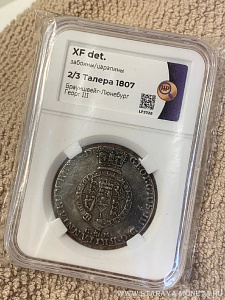

монета в слабе ННР оказалась подделкой, на обсуждение форумчанам

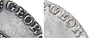

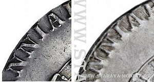

сравнение шрифтов третьей штемпельной пары
слева - фуфло , справа - подлинная

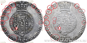

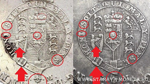

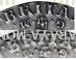

Реверс обсуждаемой монеты в сравнении с реверсом оригинальной монеты с Auktionshaus H. D. Rauch GmbH от 24.06.17
На второй фотографии привел монеты к одному тону для удобства сравнения.
Валерий, Вы сделали очень много фото с литерами, хорошо. Для тех, кому хочется разобраться, хочу показать этими фотографиями идентичность шрифтов, которая здесь лучше заметна.
Если это не две подлинные монеты отчеканенные одним штемпелем, то видимо просто сбой в матрице) К сожалению доступа к монете нет, чтобы привести дополнительные исследования. Надеюсь владелец откликнется в этом плане. И небольшая ремарка, чтобы не было разговоров о байках и тому подобных вещах, лично я не призываю кого-либо ни покупать эту монету ни топить за неё, это просто лишено смысла. Скажу только за себя, что мне она по прежнему интересна, чтобы аргументировать дополнительные доказательства в её пользу. Если не смог вас убедить в том, что RNGA ошиблось, думайте тогда как вам ближе. Сегодня отправил письма с фотографиями двум уважаемым людям из мира европейской нумизматики. Если посчитают уместным дать свои комментарии, процитирую их

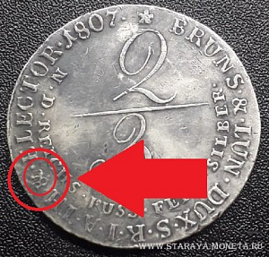

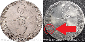

Syrex, согласен с вами , штепмель один в один. Вот с него и копировали эту монетку ))
1) фактура поля монеты подделки иная , если ее сравнивать с подлинными монетами
2) патина отталкивает
3) кривизна шрифта ( сравните даже с последней одноштемпельной подлинной - будут различия )
4) край гурта и поля на аверсе - реверсе слева - он выступает ( образует буртик )  . Это изначально видно на фото, которые я выложил в первом комментарии. Кидаю заново , отметил стрелками проблемные участки . У подлинных монет ЭТОГО НЕТ !!!

Поясните пожалуйста.

Вы всё пытаетесь убедить аудиторию в подлинности , при этом сотрясая воздух пустыми словами. Без доказательств. Даже показав переписку, скажу одну вещь - "президент" явно не разбирается в монетах. Монета - лютое фуфло. И я был уверен на 1000 % что РНГА выпишет этому чуду - ПОДДЕЛКА. Поэтому заключил с хозяином монеты пари , не смотря на то, что монета уже была в слабе ННР )))
Не будучи психоаналитиком, просто немного прокоментирую некоторые моменты с Вашего позволения:
1. Ваше "лютое фуфло" - по крайней мере никак не бъётся с заключением от RNGA, которое таки выставляет "Подделка сложная в определении"
Не говоря уже о том, что HHP (со всеми его косяками) всё таки признал монету подлинной.
2. "уверен на 1000 %"; "ЭТОГО НЕТ !!!", "ПОДДЕЛКА" - написанные прописными буквами в ваших сообщениях и "  ;)  ))" - многотомные улыбки
О чём говорит такой стиль изложения? О природной эмоциональности? Возможно. Но я думаю несколько иначе. Такие фичи используются для привлечения внимания аудитории к своей позиции. Но при всём желании, прописные буквы, восклицательные знаки, экстра смайлы - всё это не сделает оригинальную монету фуфлом, как не крути.
3. И наконец, я уже промолчу о Ваших попытках задеть меня своими словами (при том, что Вы меня не знаете от слова совсем), но зачем же Вы так отзываетесь об Арне Кирше, уважаемом в широких кругах человеке из мира нумизматики, к слову, даже не зная кто это.
