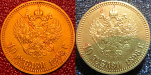

На скорую руку с оригиналом этого года и аналогом 1899:
Nemo omnia potest scire
PS Дополнительно - на оригинале 1898 девятка слегка "провалена" к соседним цифрам. На этом экземпляре она так же расположена, как на 1899

Вот четыре экземпляра из базы ННР: XS7614, JS8320, JS8320, VS8040. Плюс здесь выставлял Валера ... Это то, что нашел. У всех расположение девятки не такое, как на выставленном экземпляре. И вторая восьмерка на нем сама корявенькая, да еще с затемнением вокруг по контрасту выше, чем у букв остальной легенды. Смысл переделывать монету вполне существует при приличной разнице в цене. Не было переделки - замечательно. Но мне в этом плане монета не нравится.
Вот четыре слабированные монеты и выставленная:
Неужели не видна разница?
Последняя восьмерка! Опять таки, на мой взгляд она отличается от первых трёх цифр! Она даже более объемная, не естественная какая-то ...

Я вижу одинаковые реверсы типа РР2 (ранний реверс 2-го типа)
На гурте монеты слева скорее всего "АГ" (возможно "ФЗ"), на гурте справа видимо "ЭБ"
Там державы, одна выше другая ниже, полосочку бы провести, посмотреть как на цифры ляжет.

Не надо там ничего чертить, так все видно, один и тот же тип реверса. На счет державы - выше-ниже, такой визуальный эффект возникает из-за того, что на одной монете перья рядом с державой прочеканены намного слабее, чем на другой.
Комиссар-Рэкс пишет:
Sanchello пишет:
Я как то показывал две монетки 1899 с разными и а мой взгляд Орловыми сторонами. Кто владеет программой, расчертите пожалуйста эти две десятки так же как выше, благодарю. Прошу пардону что влез в тему, хотя это может оказаться и     полезным.
Мне кажется на правой ещё верхняя часть державы «размыта» вверх. Даже крест выглядит глубоко посаженным.
Sanchello пишет:
ПМСМ реверсы одинаковые - ранние тип 2, монета справа  отчеканена более изношенным, чищенным и засоренным штемпелем.

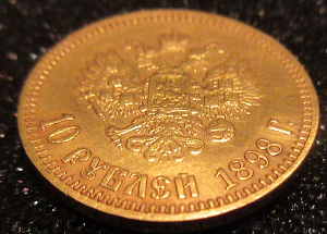

Добрый вечер, похоже из той же оперы?
Такие же пятна вокруг цифр, также чищена, также девятка расположена как на 99годе.

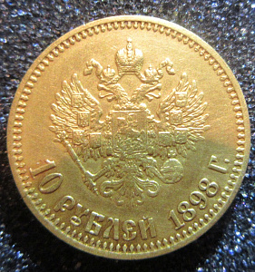

Вечером будут фото, плюс аверс. Возможно это та же монета, что и в теме октября.
Разные мнения по вопросу подлинности
При сравнении  штемпеля реверса этой монеты с 10 имеющимися фото в базе 10 р 1898 АГ 2 лш, одноштемпельных нет.При сравнении с 6 фото монет 10 р 1899 АГ 2 лш имеющихся в базе, с большой долей вероятности,имеются 2 одноштемпельных с представленной монетой.

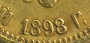

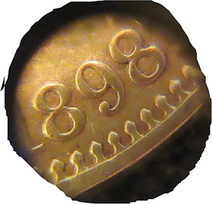

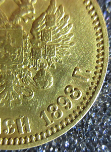

Добрый вечер
плюс ещё общие аверс, реверс гурт

Srpz,
Спасибо большое!
Я увидел то, что хотел!
Srpz, Ваши фото очень информативные.
МиМ прав: начиная со второй 8 вниз и направо поле ниже остального уровня, т.е. туда явно лазили шаловливые ручки.
