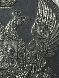

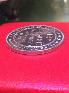

Дорогие форумчане! На представленных фото новодел 12 рублевика 1832 года. Масса 41,32 грамма. Спектральный анализ на аппарате Delta Premıum: % Pt-99.05, Ni-0.47, Cu-0.29, Fe-0.19. На последнем фото сравнение гурта 12 рублевика (сверху) с Рублем Александровская колонна 1834 (снизу). Гурты идентичны. Новодельность данного предмета лично у меня сомнения не вызывает. Огромная просьба специалистов и экспертов форума высказать мнение по -поводу, Где и Когда и, возможно, с какой целью, мог быть отчеканен данный экземпляр. Может, что-то подобное есть в частных коллекциях или музеях. Заранее премного благодарен!

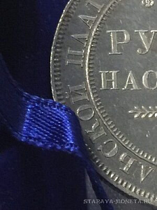

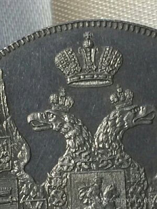

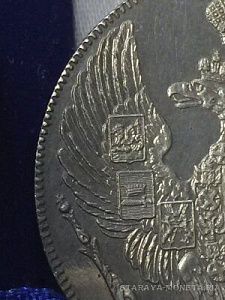

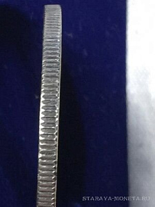

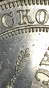

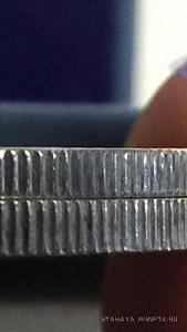

Особенности чекана моего экземпляра монеты:  Чеканка в кольце. Шаг насечки гурта, как я описывал выше, полностью соответствует оригинальному юбилейному рублю 1834 года "Александровская колонна". Несколько многократных четыре или пять ударов верхним штемпелем от которых монету "повело" и на поле в легенде перед буквами осталось, что-то похожее на фотографическое отображение этих букв. (Не знаю, как по-умному это объяснить. Вобщем точно также, как на экземпляре 12 рублей 1839 года Гуттен-Чапского). Наверное из-за этого же: многократного удара и перекоса, облой монеты, под микроскопом, слегка слоится, его край подобен горной породе или слоистому тесту (по краю среза структуры). Также есть небольшое слоение на некоторых буквах в круговой легенде, тоже самое наблюдается и на экземпляре Гуттен-Чапского. Слегка отходит металл (тоже видно под микроскопом) верхнего слоя на некоторых зубчиках окантовки, там где штемпель повело вбок а также видна ступенчатая лесенка от количества соударений.

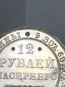

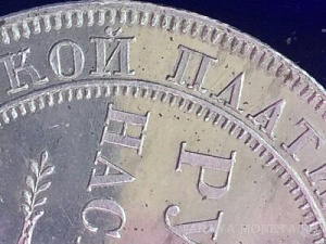

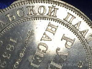

Особенности металла заготовки: В большом количестве на лицевой и несколько в меньшей на оборотной стороне данного экземпляра присутствуют микроскопические черные точечные вкрапления непосредственно в структуре металла по консистенции напоминающие липкую грязь. Попытка аккуратно выковырять один такой микроскопический образец, обнаружил под ним небольшую раковинку. Эти вкрапления присутствуют, как на поверхностном слое, так и судя из всего внутри заготовки (видно в тех слоистых местах по канту монеты, где отвалился облой и обнаружил более глубокий слой металла). Сама заготовка полированная, но на реверсе там где гербовой орел, все выпуклые поверхности (под микроскопом), как бы травленные. К сожалению из-за недостатка знаний, мне сложно определить происхождение данного явления. Или это следы от травления штемпеля, или следы от литой заготовки. Сказать очень сложно, даже в микроскоп. А именно от этой детали, очень много зависит. В любом случае, если по-дилетански, то можно сказать, что поле реверса полированное, а рельеф травленный.
Ну вот, пожалуй и все. Буду очень признателен экспертам форума за помощь в определении данного предмета. С глубоким уважением ко всем участникам обсуждения.

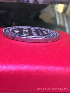

Пару лет назад купил у нас в Ростове н/Д, вот такую двенашку.
К сожалению других фото уже нет. Даже фото гурта не нашел.
Из рассказа хозяев монеты, предок работал на Урале и монета досталась в наследство и передавалась из поколения в поколения.

Ув. Карл в первом посте Вы указали на идентичность гуртов платиновой монеты и рубля 1834. У меня сразу возникает мысль о том, что монеты чеканились примерно в одно время. А Вы какой вывод из этого делаете?
Уважаемый Назяр! Спасибо за внимание к теме! Ровным счетом никакой. Оригинальные двенашки просто изначально печатались в кольце рублевика. Значит новоделы печатались в таком же. Ну и соответственно подделки, если фальшивомонетчики копировали штемпель, соответственно, точно также копировали и кольцо. Единственный вопрос, если уже так напрягаться по штемпелям и технологии чекана, почему бы не напрячься еще чуть-чуть и не попробовать придать металлу подобие царского. Если уж из порошка сделать не получиться, то почему бы не покрошить в тигель немного иридия, палладия, золота и всего остального, что должно там быть в нужных пропорциях?

И точно также, как я писал выше обязательно они должны быть, и есть, на двенашках. И двенашка Гуттен-Чапского беспорный новодел не из-за состава металла или каких-то других признаков, а, в первую очередь,из-за этой непонятной, но нарочитой точки под короной правой головы имперского орла, которой почему-то нет на экземляре Уиллиса Дюпона. Ведь точка выпуклая и для ее появления на монете нужно было ковырять штемпель, это при официальном тираже в 2-е штуки.
К чему я все это веду. К тому, что человеку знающему все эти метки, не нужен ни спектральный анализ, ни гидростатическое взвешивание. Он будет отличать подлиннник от новодела и фальшака с первого взгляда на монету. И, как я понимаю, профессионалы в нумизматике, так и делают. Эти метки есть и на двенашке 1832 года и на таких же 1831, 1834, 1835. (Возможно и на других годах, но сканов которых просто нет в интернете). Вот секрет этих меток, я и хотел выяснить. Ибо главная моя ошибка состояла в том, что я фальшак сравнивал с фальшаком, понадеевшись на то, что уважаемые аукционные дома и грейдинговые компании, не будут впаривать фуфло коллекционерам, склепанное  с барельефа Ильича, за десятки тысяч долларов. Имей я, и десятки таких же обманутых нумизматов, эту информацию раньше, просто сберегли бы свои деньги.
