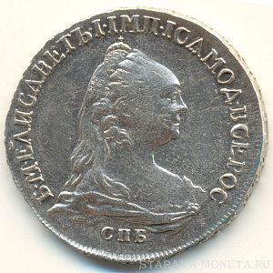

Добрый вечер всем,вот попался такой рубль Елизаветы Петровны 1757 год Ж.Дасье.
Хотелось бы обсудить подлинность данной монеты по таким фото если конечно это возможно,так как сама монета будет продаваться на одном из аукционов,хотелось бы последить за проходами,какова тенденция рынка на сей день по такому предмету?

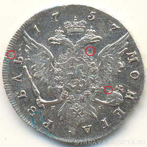

На реверсе имеются несколько мест с отвалившимися слойками,что можно сказать по характерным местам поля?обведено кругами.
На монету есть сертификат,но мне бы хотелось услышать более компетентные мнения в отношении этого вопроса и состояния,так как монета интересна,но к покупке не готов если подлинная,просто интересно,как будут развиваться торги по такому состоянию?

по фото подлинный рубль

по фото   нравится на  подлинность

Спасибо всем!мне тоже он показался оригинальным,значит и с бумагой все порядок.Если бы не слойки на реверсе,хотя и с ними монета будет представлять интерес у многих!?:hi:

Как бы без претензий, но, просто интересно - каким образом определяется подлинностьпофото? Ну, или - что тут по фото может нравиться?
Берём первую попавшуюся под руку фото нормальной монеты, вот эту, например:
А потом сравниваем, например, вот эти моменты:
У неё там чё - чирий в носу что ли? И это не говоря о других непонятных моментах... Может быть оно и нравится, но тогда какова причина всех этих различий? Неужели вы реально верите в то, что один штемпель в 18-ом веке мог выдавать столь разные оттиски? Просьба - сильно не пинать, а просто хочется понять - как подлинность по фото определяется? Ну, например, смотрю туда-то и вижу то-то... или как-то по другому... Блин, ну смотрю на монету, извиняюсь за выражения, гавёха какая-то, ну как она может быть подлинной? Или реально чего-то не понимаю, и В ЖИВУЮ эксперт с мировым именем там всё же нашёл следы подлинности и обозначил это в заключении?
Особенности освещения при фотографировании,а в нашем конкретном случае-еще и сканирования... сопоставляя
монеты,сравнивая их на предмет ОДНОШТЕМПЕЛЬНОСТИ, необходимо выполнять 3 основных условия:
1) чтобы снимки сравниваемых предметов были сделаны на одном устройстве (сканер/зеркалка/цифромыльница)
2) чтобы снимки сравниваемых предметов были сделаны в условиях примерно равных (освещение, постобработка)
3) чтобы качество изображения, если не выполняются первых 2 условия были сопоставимы и равнозначны для анализа
в нашем случае ни одно из условий не выполняется в полной мере,посему анализ изображений проводить не корректно (имхо)
поэтому и звучит вердикт, что по представленному г-носкану предмет сомнений не вызывает и авторитет ГИМовской экспертизы тут не в фаворе (да и их авторитет уже перестает быть таковым)...

Хм..., спасибо, конечно, за ответ! Но, всёравно не понятно - как влияет качество снимка, свет, и модель фотоаппарата на разницу фотографируемого предмета? Вы когда семейный альабом листаете, вы там узнаёте людей сфотографированных в разном возрасте разными аппаратами? Почему тут всё должно быть иначе? Вы реально не видите разницу в указаных моментах, или вы просто не смотрите? Или списываете на освещение? Ну, даже не знаю... бессмысленно наверное это всё... пусть такое покупается по 4 миллиона, наверное оно такое кому-то встётаки нужно...

И все же, как сканер, может нарисовать "чирий" ?)))
Главный посыл, наверно был на этом акценте...
Так, что с чирием на носу? залипуха? оригинальная? или 70% залипуха фуфлыжная?
Вон другие фото, при других освещениях и другие сканы других монет, ни каких чириев не рисуют же
Может, как определитель данной монеты, как оригинал
Ответите на поставленный вопрос, без левых уловок???

А чего тут по монете сказать то можно, невнятный скан, ни гурта, ни веса. Круглый, серебренного вида кружок, с портретом дщери Петровой в исполнении Дасье, что можно ещё сказать по картинке, уж такую "тяжеловесную" штуку только в живую определять надо и пусть и них все прыщики с чириями совпадут, на картинках, это ничего не будет значить.

Полностью согласен с Altair777, по скану представленной монеты чётко видно, что щека сильно повреждена (выкрошка штемпеля?). Просмотрев одноштемпельные монеты на мдв, бросается в глаза толщина букв, особенно ....ИМП I....., спб, а также разрез глаза. Такое ощущение, что над штемпелем поработали....Да и вообще монета без обращения, но какая то "зализанная"
Понятно, всё, спасибо! Только в живую можно установить истину, наверное в живую они будут выглядеть одинаково. А может быть это штемпель так ковырнули во время ремонта или ещё что-то. Покупатель наверное сам разберётся....
я, примерно, час слушал о том, сколько хотят за нее получить , пытаясь успокоить финансовую  мечту.   Было это утром 28января, а заключение датировано 27января.  Прикиньте ход мыслей в моей голове:), интересно о чем бы другие подумали....
Я почти 30 лет "  :evil:  имел в своей коллекции "Дасье"  :aa-aa-aa:  " . Вера в провенанс монеты(как, сейчас принято говорить) была настолько безупречной, т.к. брал у человека с ИМЕНЕМ, что зарегистрировавшись на СМ, не удосужился( !!! ) даже сравнить с проходами на m-dv. Спасибо коллегам, "спустили в одночасье с небес на землю  :cry:  ". Летом встретился с продавцом..., он констатировал, что у фальшака прослеживается немецкий след..  :pardon:  . Осадок от встречи неприятный остался..., тем не менее долгих лет ему жизни!
P.S. Смотрю сейчас на это уё...., и думаю, куда раньше смотрел? Глаза, что ли "повылазили"  :o  , вот, что значит вера в авторитет!......

Судя по скану, монета чищенная, т.е. с механикой проще говоря, поэтому наиболее адекватная стоимость ее будет варьироваться до половины от расчетной!
Надо реально смотреть на вещи, у кого есть 4 млн., он никогда такую монету не купит в принципе...:boss:
да, точно чищеная, плюс на фото слабо видно - от короны через лицо до подбородка идет "царапина" лопатой(находчик сам похвастался), потом она по полю доходит до буквы "о". В описание лота, об этом будет упомянуто, иначе будет повод для "невыкупа".

К Сентябрю: Вообще-то, штемпель был не один. Как насчет такого варианта? Или он по Вашему "фотографическому" методу определения подлинности тоже "не вписывается"?
