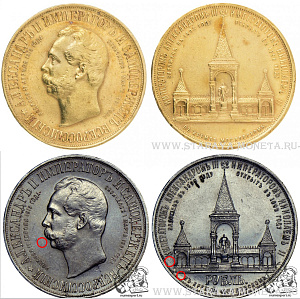

Вот такое чудо выставлено на одном аукционе. Что за пятна у него, интересно.
Диаметр: 34 мм. Вес: 33,94 г.
Так это медаль, а не монета. Пятна это окисление примесей - предмет ведь не из чистого золота... (т.н. золотая патина)

Насколько часто окислы на золоте встречаются на николаевских монетах и медалях? Особенно в таком очаговом виде?
Тираж этой медали я не знаю точно, но полагаю, штук 20 от силы. В серебре-то ее найти проблема огромная, а в золоте это вообще для высших чинов на церемонии. Раздавалось не то царем, не то великим князем.
Золото, по идее, не должно было быть с такими странностями.
Зависит от условий хранения. Там не очаговый вид, а по всему полю патина. Просто местами темнее - примеси распределены неравномерно. При желании легко удаляется, но я бы этого не делал - видно, что медаль немытая. Да, очень редкая и красивая вещь, денег стоит немалых.

Да, на золоте "старом" (до 1960-ых) такого я пока не встречал, к тому же этих пятен много и они разной насыщенности.
Вариант: если допустить, что она хранилась рядом с опилками металлическими, и ржа от них на поверхности золота? Или в чем-то металлическом, что начало рассыпаться, осыпаться на поверхность с обеих сторон, что допустимо в тесном металлическом предмете, это и могло дать эффект коррозии поверхности данного предмета.
Хотя... припомнил нечто подобное: над головой представленного в теме экземпляра пятно почти фиолетовое, видел я недавно такое пятнышко на 10р 1899г., но оно одно и ярче, чем на данном экземпляре, на днях попробую сфотографировать её.

В этой лигатуре ничего кроме меди быть не могло, вот она и среагировала.
Я в своё время экспериментировал с 900-й, составлял лигатуру из чистой меди и серебра в равных пропорциях, цвет отличался на глаз :hi:

Я всё же считаю, что это не изнутри, а снаружи что-то корродировало рядом.

Вот и ещё пример, на моем и Вашем есть "центр" роста, похожий на окалину от сварки.

Золото с дефектами.
Монета не в пруфе.
Штемпель имеет признаки разрушения.
И вообще он должен быть вот такой:
Вот медаль примерно того же периода с "медными" пятнами.
Пятна бледноваты и на сканах видны не очень . но вживую видны четко.

Двоение литер круговой надписи закрывают вопрос окончательно.

там еще кое-что ....через Волмар-Нико-РНД гоняли предмет ниже
таки там помимо вышеназванного сходства соответствие в отсутствие деталей как то: нету сводов арки и узорчатых пик на ограде
На Волмаровской картинке тот же разлом штемпеля на 7 часах, на реверсе. Этого разлома не может быть, потому что не может быть никогда на подлинной монете.
Разломы такого характера характерны только для фуфла, потому как сами знаете наверное, какой в те годы был процесс снятия оттиска с последующим изготовлением штампов.
Их (штампы) всегда хватало только на несколько раз, насколько я знаю, там и десяток предметов не могли сделать, всё начинало трескаться и разваливаться.  :hi:
Изменено: (A.P) - 14.12.2021 16:29:44
Гюнтер пишет:
в меди тоже такой есть:
Гюнтер пишет:
в следах на прическе:
ну и...опять забавное сходство. и серебро, и медь, и пруф, и Ау и УНЦ, хошь медаль, хошь рубль (описание в первоисточниках не копал):

(A.P) пишет:
Совершенно верно. В 20 веке на СПБ монетном дворе такие вещи были маловероятны, а при мизерном тираже не то что медали, самого рубля вовсе не могли произойти.

Я смотрю там даже "пики точеные" видны, на коллаже, и у подборки нет следа разрушения штемпеля. Зато медный, который в сообщении первым помещен, с разломом штемпеля.
Вы уверены? Расколы штемпеля именно на монетах, а не на медалях - это вполне нормальное явление для подлинных дворов. Тираж всё-таки был достаточный для того, чтобы треснул штемпель. Смотрите картинки ниже(аверс легенда на 8ч и реверс легенда с 2 до 6ч. соответветственно).
За медали не могу ничего сказать, ибо не имею информации о тираже. Предполагаю что тираж был мизерный и вероятность расколов на медальных штемпелях невысока.
Здесь они правильные, встречается такое обычно на рублях

Яромир, выуверены, что медаль в меди того же диаметра ?
