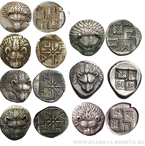

Итак, что общего мы видим на подлинных монетах боспорского царства? Сравниваем аверс и реверс. Сравниваем каждую деталь, включая свастику на реверсах.
Что мы находим у этих номиналов? Что общего в стилистике?
Сравниваем с фуфлом, которое по фото не отторгает.
Признаюсь вам реаниматор, мне это изделие тоже нравится. С удовольствием сделала бы из него кулончик.     Сравниваем теперь подлинные монеты с "дидрахмой".
Что видим?

Теперь к делу.
reanimator0974 пишет:
от это тип монет только расположение букв другое..
неужели? Давайте сравним.

IgorK пишет:
Лучше так:
Лучше так что? Увидеть недорезаную свастику, кривые буквы, абсолютно другой стиль изображения льва? Можете как-то прокомментировать?

Это самое близкое по стилю из наиболее крупных монет. Тут надо принимать во внимание ещё и размеры дидрахмы. По стилю и исполнению: напрягает конфигурация гривы, хотя морды довольно похожи. По свастике - надо принимать во внимание, опять-таки, размер дидрахмы, но не похожи буквы и их исполнение.
Если провести линии в направлениях, куда "смотрят" уши зверей, то выходит такая картина:
Дисклеймер: ни с кем не спорю, просто делюсь наблюдением. За незнанием предмета не исключаю, что возможно есть варианты штемпелей, на которых уши тоже  повернуты не в сторону носа, а в сторону друг-друга.

Avitus, я специально показал гемидрахму (у которой на реверсе ПАNTI) с ушами "в стороны".
При анализе стиля и исполнения уши - это последнее, на что надо обратить внимание. В нашем случае имеем вариант нормы. Из стиля выбивается грива, которая больше характерна мелким фракциям. По исполнению: свастика не имеет двух лучей, буква N - не канонична.
Изменено: IgorK - 19.11.2021 08:22:08

Я просмотрел все изображения в теме, и обнаружил совпадение в повороте ушей только с рисунками. Вот:
Вы говорите что это неважно. Пусть так. Просто это абсолютно другой алгоритм построения изображения. Это как другой язык. Смотрите:
Это неважно для одного изображения, согласен. Но для массовой продукции?
«Nemo omnia potest scire»
Avitus, не хочу спорить, но на мой взгляд, оси ушей льва на гемидрахме сходятся внизу лба.
При анализе, лучше принимать во внимание очевидные вещи абсолютно всем, например, повторюсь, букву N.
Обсуждаемая дидрахма ни в коем случае не является массовой. Гипотетически ее могли создать с особенностями, но не могли создать с нарушением канонов.

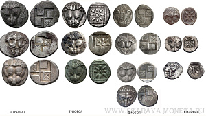

Уши меряли, Буквы тоже,  дополню своими наблюдениями. Грива льва не канонична. На всех монетах локоны гривы изображались двойными клиновидными рисками. Как "галочка".   На обсуждаемой монете одинарными. Плюс, к ребусу уважаемого Деметра добавлю букву "А". Не каноничное написание, буква узкая. На всех монетах этих серий она более разлапистая. Расстояние между гастами больше.

Кубышкин пишет:

Повторюсь. Гриву и уши можно притянуть за уши к соответствию норме, учитывая, что мелкие номиналы имели подобную гриву у льва, объяснив это все, например, желанием резчика штемпеля особенно выделить этот номинал.
